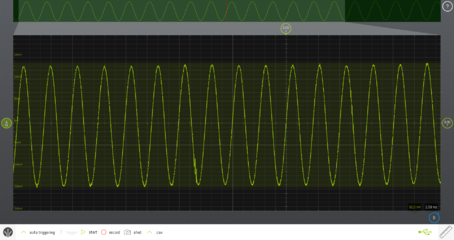

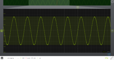

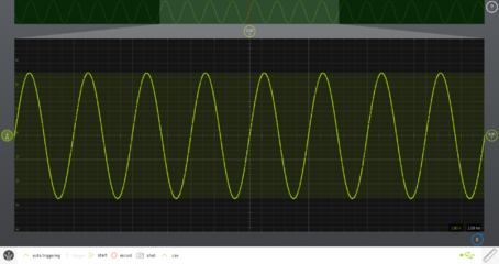

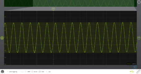

Снял реальные амплитуды выходного сигнала источников.
Проигрыватель компакт дисков - тестовый сигнал записи на КД=0дБ
ПКД позволяет его регулировать от 0 до -20дБ. Две первые осциллограммы.
Такие же уровни на выходе ЗвКарты ПК и МП3 плеера с возможностью регулировки.
Третья осциллогамма тестовая пластинка частота 1кГц 7,1см/сек, выход УК Ямаха(ЕМНИП Радио 88/12)
При выбранной чувствительности усилителя R3=1В:
С УК понятно, надо буфер с Ку=2 и регулятором. Перегруза не будет.
Но с цифровыми носителями обязательно, кто-то педаль газа вдавит в полик, так как громкости всегда мало, а ВВшники имеют хорошее свойство, как бы маскировать реальную громкость(звук на уши не давит ИМХО).
И чо делать?
    213.4 KB · Просмотры: 46
    216.6 KB · Просмотры: 25
    217.9 KB · Просмотры: 26
    221.5 KB · Просмотры: 52

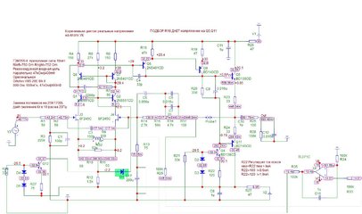

Для интересующихся выкладываю модель и схему. Пилим, не стесняемся.
ДК ничего не напоминает ;D ?
    133.2 KB · Просмотры: 61
Любая чудотворная коррекция должна работать в комплексе с остальными цепями. Открывай тему, допилим "Ямаху".
Выложите тут схему с комментариями.
Сделаем это сообщение первым в новой теме.
