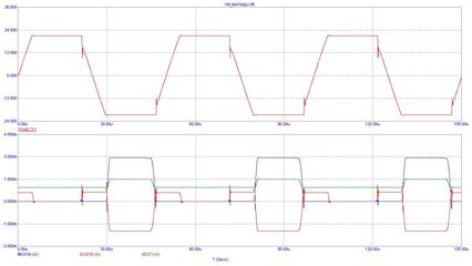

Клип пока такой.
UPD. Перевод Т19 в микротоковый режим даёт лучшую картинку(по КАПе).

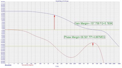

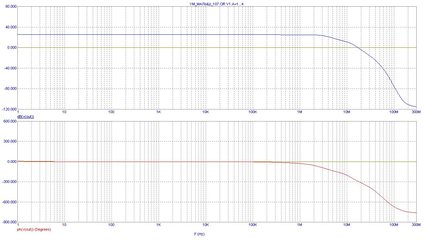

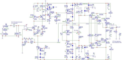

Чот меня это попугивает(или капа врёт).
Кто проверит, насколько это похоже на правду?

На этой картинке:
R2C2 это входной ФНЧ
R3R4C3 это цепь противоперегрузочной коррекции.
В вашей схеме R4C3 не установлены, соответственно, не нужен и R3.

Микрокап не врет. Посмотри THDN, там вся правда.
По ТХДе он не врёт. А вот частотка чрезмерно широкая. Надо жертвовать усилением, увеличивать сопротивление резистора в эмиттере Т18. Ну, и встречно-параллельные диоды с резистором для защиты входного дифкаскада от выходного напряжения ОУ.

Не жадничай с усилением. Тут нужна защита выходного ДК усилителя напряжения от превышения токов Т7 в клипе. Тебе говорилось, ты как не слышишь.
Балансировка нуля сделана неправильно. назар диплом купил за сало, но тут он прав. Балансировку перенеси к R6R10.
Килоомники в эмиттерах входного дифкаскада - слишком жирно, шуметь будут. Туда бы дроссель.
