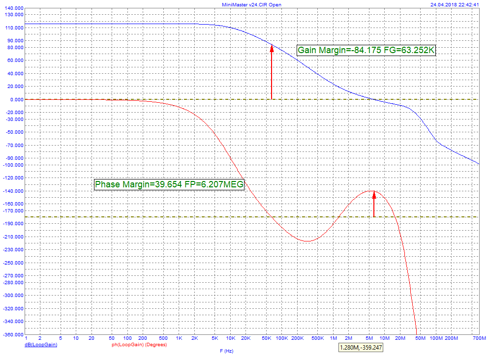

Сергей, посмотрите пожалуйста крайний вариант Малыша, на предмет критических ошибок. Плюс там вопросы по С3(номинал) и как убрать хвост на диаграмме найквиста. Сильно влияют модели 1943/5200. Что посоветуете.
24 версия.
Посмотрю...
Планируете собирать его голым, босым, безволосым без интегратора и компенсатора?
Неа, со всеми примочками только. В симуляторе пока нет смысла все рисовать, надо добить основу, а потом уж примочками баловаться.

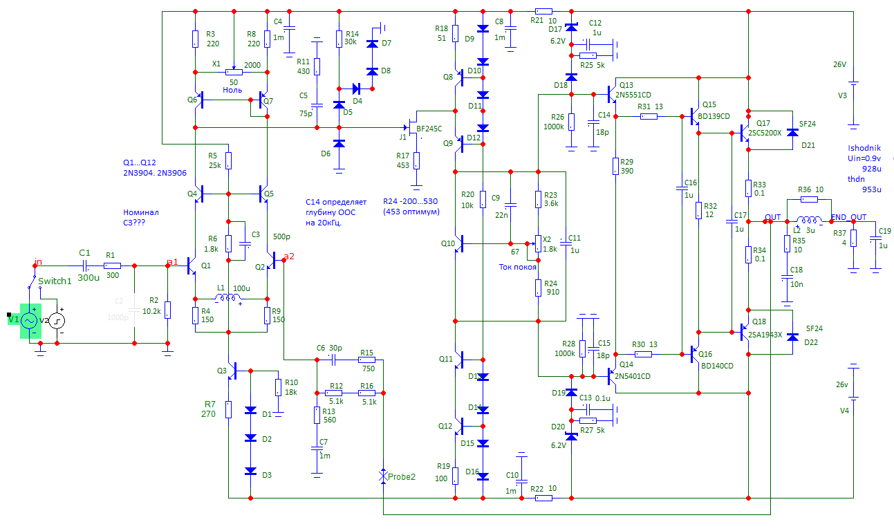

Не вижу смысла в Q4, Q5 и цепях у них в базах. Ток покоя дифкаскада большой, более 2мА не стоит делать. Похоже проблему создает полевик (может попробывать что то другое) .
Это результат неустойчивости усилителя, поэтому малейшие изменения приводят к большим различиям.
22:23:07-Image 21.png
"С целью уменьшения изменений напряжения между коллектором и эмиттером транзисторов Т1Т2 включен конденсатор С3. При действии входного сигнала переменное напряжение с эмиттерной цепи т1т2 через с3 подается на базы т4т5, в результате чего напряжение между коллектором и эмиттером т1т2 не изменяется..."
Н.Сухов, С.Бать "Техника высококачественного звуко-воспроизведения" стр110-111.
т4т5 снижают искажения, КАПа подтверждает.
С3 наверное должен работать в диапазоне звуковых частот(типа его сопротивление должно быть меньше чем Р6, на этих частотах).
В этом месте требуется помощь зала, с теорией у меня слабо.
Буду подбирать при оптимизации.
Подскажите что? Я пока только учусь, изучаю так сказать закономерности.
Пока что полевик даёт лучший результат.
С одной стороны, выигрыш есть, Сухов и Бать говорят правду. С другой стороны, он не максимальный, как со следящими полевиками. По переменному току шины питалова +Упит и -Упит соединены с землёй и меж собой конденсаторами, поэтому в первом приближении можно считать землю и шины питания одним проводом. Тогда видно: рез.5 установлен параллельно ГСТ питания дифкаскада, что уменьшает сопротивление такого соединения и ухудшает подавление синфазной помехи.
Конечно, С14 определяет глубину ООС, но также её определяют и все цепи коррекции, R11С5 - даже больше, R4R9L1 и R15С6 - меньше. Все цепи коррекции на отставание по фазе работают или как дополнительная нагрузка каскада: R11С5 и С14, или как некий импеданс в местной ООС в эмиттерах/истоках каскада: R4R9L1, тоже уменьшающий усиление каскада с некой частоты. Коррекция на опережение по фазе увеличивает усиление каскада.

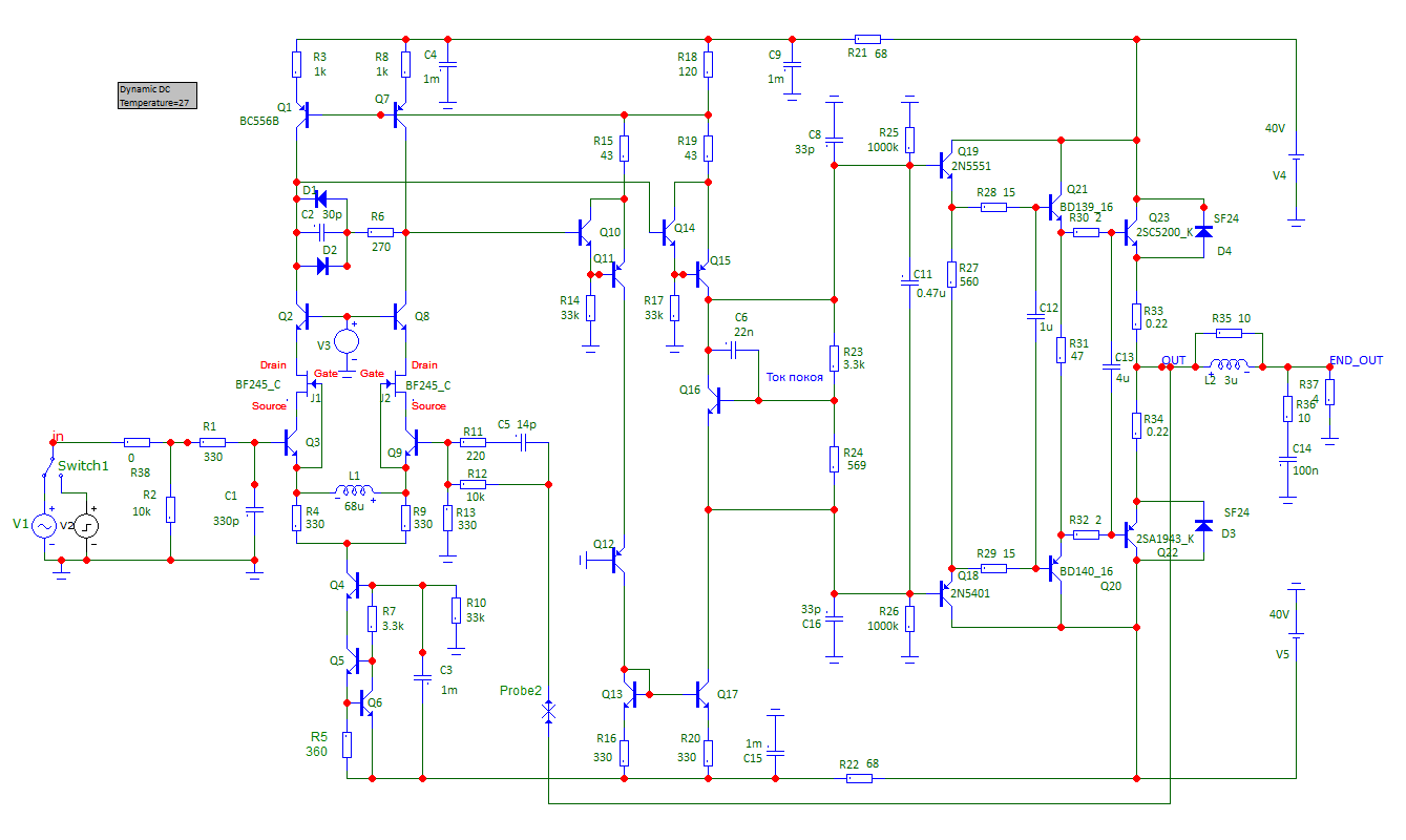

Подзвон диодов защиты Д1Д2. Убираем любой диод, звон исчезает.
На это внимание обращать?
    325.1 KB · Просмотры: 42
MiniMaster_v24
У меня такого нет. ??? Можно немного подобрать С2 в таком случае.
На схеме выше Д6 вообще не нужен. Если звенит, нужно добавить диод в источник опорного напряжения Д4Д7Д8. Полевик БФ245 работает на пределе пробоя. Лучше заменить биполярным составным.
Юрий про миниМастер пишет, а в Малыше, да, там полевик на пределе.
В МАСТЕРе нет разбаланса напряжений меж базами баксандалов второго каскада, поэтому нет ни постоянного, ни значимого переменного напряжения на диодах. Они заперты, на сигнал не влияют - до клипа. Это можно проверить в модели.
Емкость перехода может влиять.
Во избежание влияний, в том числе и ёмкости, перебором всех возможных вариантов установки было найдено единственное оптимальное место, в котором диоды второй каскад защищают, но на АЧХ и искажения не влияют.
Из чего это видно? Из соотношения ёмкостей диодов и параллельного им конденсатора.
Этот узел защиты оказался очень эффективным и был применён также в других усилителях.
