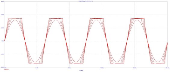

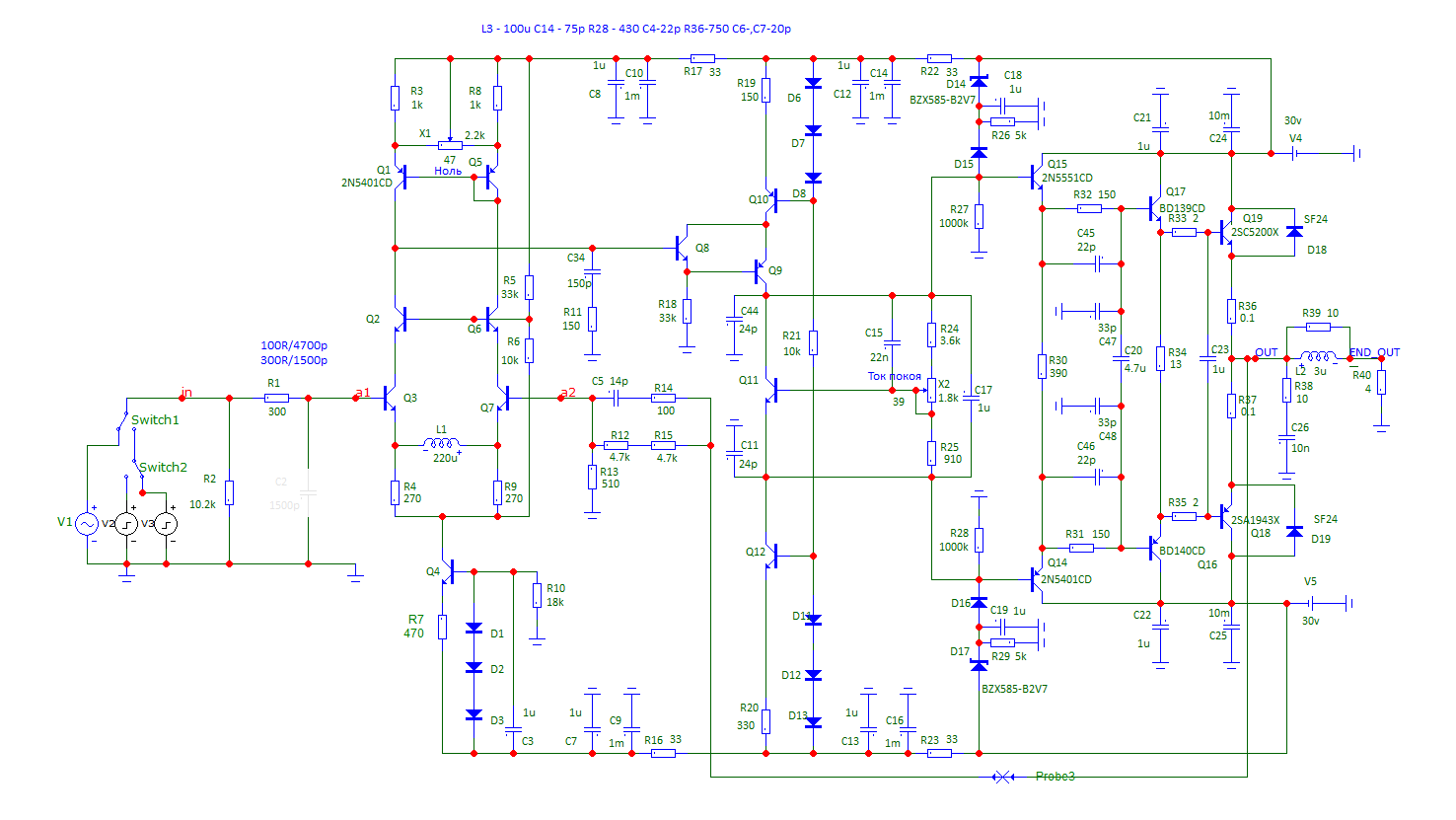

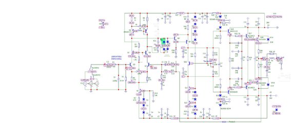

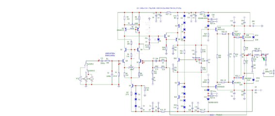

МиниМастер v27. Установил сервисные узлы. Слегка модернизировал лимитер (D10, D11, D15, D16, C17, C18, R40). Не уверен, что правильно настроил интегратор и токовую защиту. Кому не лень проверьте, мог что нибудь упустить.
R40 не великоват ? Виктор писал,что ток через стабилитроны должен быть больше тока УН.
Чем такое изменение будет лучше?

Проблем на клипе нет, зачем греть стабилитроны? Добавлены конденсаторы параллельно стабилитронам, они убирают колебательные процессы на пиках.

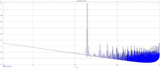

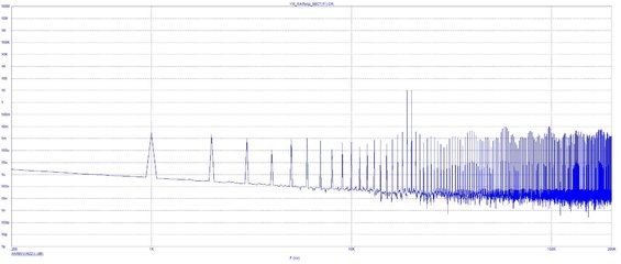

проверьте правильность подбора стабилитронов в защите на снижение основного питания. Могут сильно вырасти IMD.
Мои грабли для примера:
    135 KB · Просмотры: 44
    190.2 KB · Просмотры: 56
Transient - прямоугольник cильно скруглен переход фронт полка, верхняя полка завалена
Влияние катушки L2, так и должно быть, без катушки все ОК.

Чтобы схема сброса усиления не портила нам обедню, можно сдвоить последовательно по два диода Д10, Д11.
Рез. 40 вряд ли рассеет в одиночку всю требуемую мощу. Придётся ставить несколько.
Соотношение сопротивлений рез. 23 и 25 должны быть чуть больше 2-х: 10/4,3 кОм, 10/4,3 кОм, 6,8/3 кОм...

Убрал полевик. Заменил биполярным таким образом.
Меандр на вход подаю отдельно положительную и отрицательную полуволны.

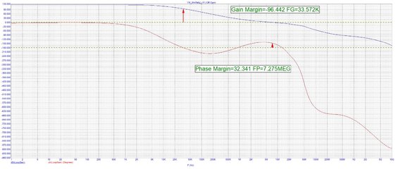

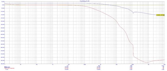

Не знаю насколько правильно выбрана коррекция. Сильно смущает колено на 100МГц.
В общем требуется вменяемая критика. Если чего не хватает довыложу.
    141.8 KB · Просмотры: 71

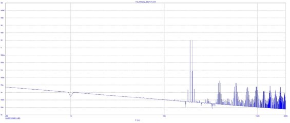

    126.1 KB · Просмотры: 56
    289.9 KB · Просмотры: 31
    137.5 KB · Просмотры: 27

Попробовал снизить и повысить питание до +/-30в +/- 40в (возможное болтание +10%/-20% в розетке).
При повышении усилитель подзванивает, при понижении неприлично вырастают интермоды. Попробуйте.
По Малышу.
Спасибо за коррекцию.
1. Дискуссионный вопрос. Наличие Д4?
Сильно портит усиление (крадёт на ровном месте 28дБ)
Отключение Д4, на клип не влияет.
При установке последоательно Д4 и Д5 ещё по одному диоду ситуация улучшается(но опять же потери усиления 5дБ)
2. Влияние цепей сброса ВК при снижении напяжения питания на 10-15%. Увеличиваются на порядок интермоды.
Извечный вопрос, что делать?
Я вообще не понимаю, как он работает. Ты ж поменял схему. Сейчас это - не УНИКУМ, а Линн. Ку Баксандала = высокое сопротивление нагрузки УН / высокое сопротивление Т10. Замени Т10 резистором, появится усиление. Только смотри напряжение на Т1R3, т.к. оно определяется нулевым напряжением меж базой Т6 и эмиттером Т9, плюс напряжение на введённом резисторе.
Искал как заменить полевой транзистор без ухудшения усиления. С составным транзистором не получалась коррекция. С Баксандалом получилось. :) :). После правок коррекции ВК Сергем еще раз попробую составной транзистор.
Заменил Т10, резистором 60 Ом. На усилении это не сказалось(такое же как и с Т10). Диоды Д4, Д20 по прежнему крадут 4дБ. Если оставить по одному встечному диоду Д4/Д5 крадём 28дБ усиления. Д5 на усиление не влияет. Отключение Д4Д20 на клип не влияет и усиление не теряется.
Немного подросли искажения
Очень не нравится, что при снижении питания на 15-20%, на 2-3 порядка растут искажения.
    165.6 KB · Просмотры: 87
Снижая напряжение питания ты оставляешь прежний КУ усилителя. У тебя сигнал на выходе в клип попадает или очень близок к этому. Поэтому и растут искажения.
