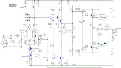

MiniMaster_v24
Подзвон диодов защиты Д1Д2. Убираем любой диод, звон исчезает.
На это внимание обращать?
У меня такого нет. ??? Можно немного подобрать С2 в таком случае.
Изменения номинала С2 не помогают.
После увеличения R5 до 430 Ом подвозбуд исчез.
Сравни АЧХ при этом и прежнем сопротивлении резистора. Найдёшь, в чём это проявляется - получишь опыт. Хорошо бы ты схему приводил, а то в теме их десятки, и о чём мы говорим, не всегда понятно.
MiniMaster_v24
Пытался всеми способами получить у себя такой же возбуд - не получилось :-\
Речь идёт о MiniMaster_v24

MiniMaster_v24
Схема ваша из поста 207, ничо не менял.
Теперь понятнее. Снимай обычную ООСную АЧХ на выходе, а не петлевое. На этой АЧХ должен быть бугор или более внятный шпиль на частоте возбуда. По Тиану настраивать устойчивость гораздо хуже.
Закачал назад файл с сайта, и нашел в чем причина возбуда. Надо поставить еще один конденсатор на 1000мкФ в минусовое плечо питания или убрать с плюсового один конденсатор на 1000мкФ. Несимметричность емкостей конденсаторов в плечах и вызвала возбуд. Исправленный файл приложен.
Ок. Всё чисто.
Видимо случайно удалил один кондер, когда красивый вид делал схеме перед публикацией. :'(

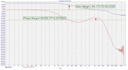

Запас по усилению маловат.
А сколько надо? Вроде бы по показателям все устойчиво.
7,2 дБ с заходом фазы за 180... СИА в таком случае советует примерно следующее. От точки перехода АЧХ через 0, и вверх и вниз по кривой, показатели фазы, для 6дБ запаса по усилению, должны быть не более 150 градусов. Как то так я его слова понял.
Вот этот момент можно уточнить. МАСТЕР оптимизировался по виду обычной АЧХ. А потом - с Тианом, по "запасам" Корсакова и Агеева. Критерии, навскидку: из точек пресечения горизонтали 180 градусей и ФЧХ опускаются вертикали на АЧХ петлевого, они должны попадать на прямой наклонный участок АЧХ, пересекающий горизонталь 0 дБ под углом 6 дБ/октава. Точки пересечения вертикалей с АЧХ не должны быть ниже 10 дБ - для левой, и выше -10 дБ - для правой точек пересечения вертикалей с АЧХ.
Например, АФЧХ по Тиану телефонного усилителя МАСТЕР:
Красным прямоугольником обведен участок пересечения 0 дБ.
Так вот, чисто схемотехнически можно такую коррекцию найти. Она будет сложна, но возможна. А вот после возвращения к обычному виду ООСной АЧХ мы видим на ней бугры возбудов, в транзиенте - признаки генерации.
Это как раз та причина, по которой я предлагаю не опираться на формулу Титана более, чем это необходимо для общего понимания глубины ООС. Бегемоту - привет. Он там что-то пыжился возразить, но до аргументов как-то не дошло.
