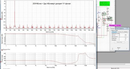

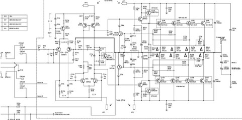

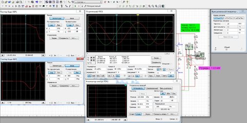

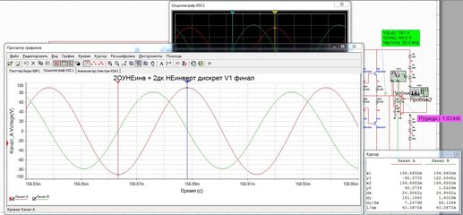

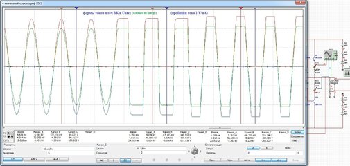

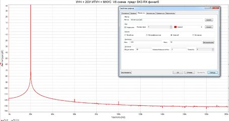

заключительное резюме.
- 1. опустить юбку ниже до 140 дБ по шумовой полке в спектре с исходной схемой по RX на двойке ВК - не удалось.
- 2. причина думаю в следующем: - в исходнике автора О.Корнилова, ВК тройка и другие транзисторы по типу,
а также питание в два раза ниже, соответственно моща и количество с транзисторами ВК включенные в параллель.
- 3. параметры и самое главное - подход в построение УМЗЧ с использованием МКУС (идея Литаврина), с совпадением результатов в моделировании схемы до повышенных мощностей, с целю использования проф. железе - полностью подтвердились.
- п.с. клип, меандр, термо, ОБР каскадов - всё в норме.
