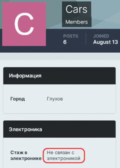

В принципе, все понятно из собственноручно заполненного профиля:

Чтоб "нарисовать" правильную плату, нужно иметь в багаже некоторый запас знаний и опыта.
А Cars не имеет ни того, ни другого.
Поэтому желающие собрать Фотон на его платах должны заранее понимать, что платы - овно.
И с учетом этого понимания принимать решение - впаивать детали в овноплаты, или нет.
Вообще, складывается впечатление, что "Cars" - это фейковый аккаунт какого-то туповатого персонажа, пытающего насолить тов. Финну.
