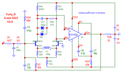

feedforward можно конечно попробовать, но к сожалению, модель не совсем корректна, поэтому коррекцию приходится получать эксперементальным путём, что затратно по времени.схемотехнике 157УД1 чем-то напоминает LM301 (она же 553УД2), только с умощненным выходом. У LM301 есть вариант feedforward коррекции:
Интересно, нельзя ли похожую применить к 157УД1? Я бы и сам попробовал, но нет ни моделей, ни железа![]()

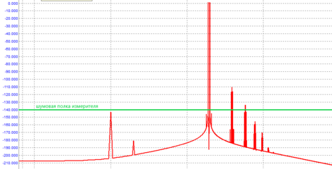

Надо ещё немного повозиться с минимальным током покоя ЭП, при котором на спектре отсутствуют высшие гармоники разностного тона на 1кГц, потом остальные экперементы.

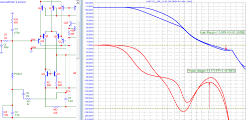

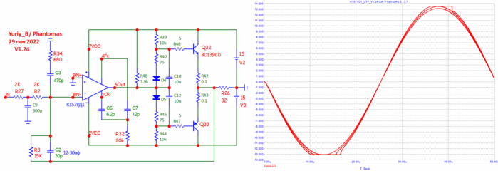

загнал feedforward в модель, получен прирост петлевого усиления 15дб/20кГц, но искажения THD/IMD при этом выросли почти в три раза. Почему? С12Р41 это петля местной ООС которая вроде как расширяет полосу, но при этом крадёт линейность.
Наглядно, разорвём обе петли оос. По графику хорошо видно.
