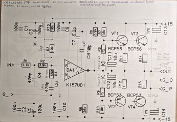

Из каких соображений автор мог не добавить этот резистор ?Это, скорее, не для "входных сопротивлений", а для уменьшения сдвига нуля на выходе из-за наличия входных токов.
Условно - ток инвертирующего входа (на схеме в первом сообщении) протекает через R3 || (R2 + R27 + Rист.). ОУ видит это как разбаланс входов по постоянному напряжению и компенсирует сдвигом выхода. Включив между неинвертирующим входом и общим такой-же резистор - мы сведём погрешность от входных токов к минимуму (т.е. к значению их разбаланса).

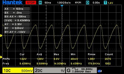

Схема как в первом с номиналами как в четвертом. На возбуждение не смотрел )В какой схеме? В первом сообщении - это нагрузка (телефоны). Не возбуждается ли без нагрузки?
Схема чувствительна к ёмкости нагрузки, добавьте на выход RL фильтр(3мкГн||33 Ом). Измерения проводим после фильтра, если щупом 1:1, если 1:10 можно до фильтра. Если возбуд остаётся, пробуем его убрать подбором сопротивления R4(схема из поста №4), заменив его временно подстроечным резистором.Схема как в первом с номиналами как в четвертом. На возбуждение не смотрел )
Написанные карандашом/ручкой номиналы конденсаторов необходимо ставить?Походу это мой косяк с номиналами на схеме.
Ниже схема с распаянными номиналами на ПП.

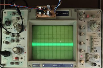

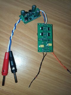

Второе фото - выход УТФ без нагрузки, без RL цепи. Щуп 1:1, 5мВ/кл., развёртка 1мкс/кл. Наблюдается только широкополосный шум. Постоянка на выходе -1,6мВ
