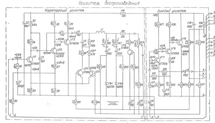

доброго ВСЕМ! вот обращаюсь к специалистам которые эмулируют работы схем :)
просьба такая -просмотреть что происходит с работой схемы УВ идель-001-1 при внесении таких изменений,а именно
замена С12 на 240 пикофарад и добавление 68 пикофарад между базой и коллектором VT-8
это линейный усилитель.Звук стал гораздо лучше:)
Может кому знакома эта схема или кто ее повторил обсудим.

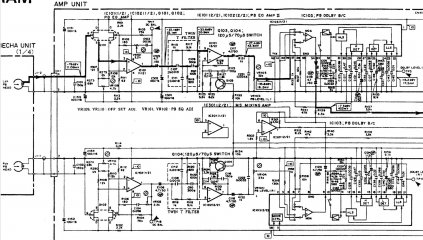

Доброго Времени! Вопрос к уважаемым форумчанам, помогите, пожалуста, найти цепь коррекции НЧ в УВ Pioneer CT-939. 120 b 70 mkc вижу, а где 3180 не пойму. Есть необходимость поднять немного НЧ после замены головки. Заранее, Спасибо!
    464.8 KB · Просмотры: 65
Проверьте в железе, как подключены цепи ООС первого усилителя:
Как подключены выводы подстроечника VR101?
Сейчас видно, что С103 и правая половинка VR101 постоянно замкнуты.
Т.е. получается, что это не "EQ AMP", а просто масштабирующий усилитель с линейной АЧХ.
Эта регулировка хвоста ВЧ, как я понимаю, а мне нужно в области ниже160 Гц поднять усиление.
