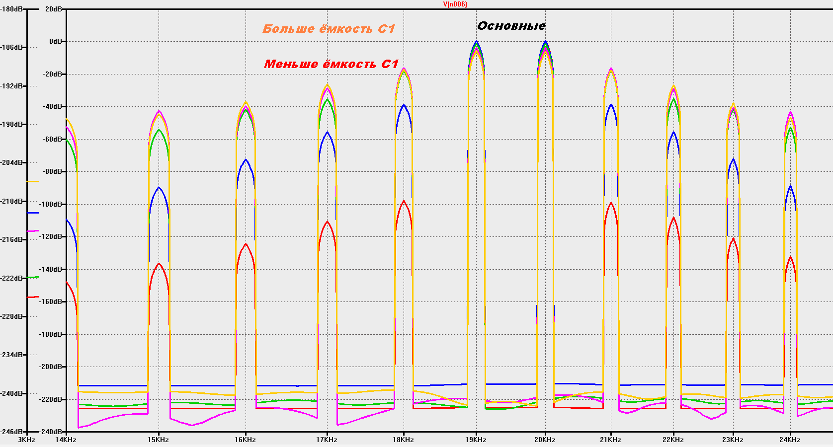

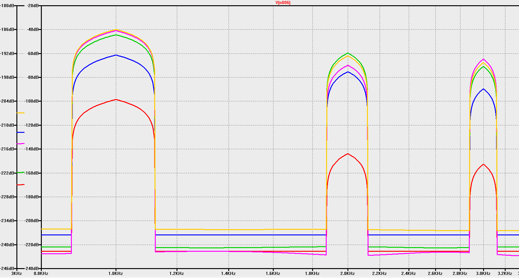

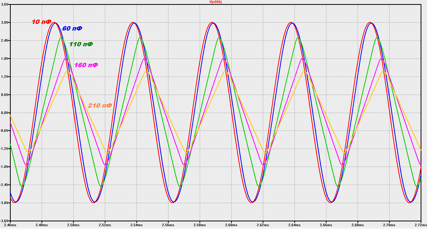

Берём в библиотеке ЛТС учебную модель старого ОУ: 741-го.
Нас в ней интересует петля местной ООС, такая же, как в УН Натали. Эта петля образована в УН ёмкостью С1 и параллельно включенными импедансами в базе Т16: Rвх со стороны базы Т16, импедансом коллекторов rc Т5 и Т8.
Понятно, если эта петля ООС линеаризует ОУ, то чем ёмкость С1 больше, тем больше эффект линеаризации и меньше искажений на выходе ОУ. Выход ОУ не нагружен, чтобы ВК не вносил свои искажения.
И проверяем догадки Могильного: чем ёмче конденсатор, тем линейнее УН и меньше искажений на выходе:
Нехорошие звоночки: если при малых ёмкостях С1 выходной синус похож на синус, то с увеличением ёмкости С1 до 1100...210 пФ (и линейности УН :) ) синус вырождается в пилу по дереву - каковое пошло на кору головного мозга Могильного и его древесину.
Рост искажений с повышением"линейности" УН просто поражает:
11:21:45-Кг низ.PNG
Растут даже не только собственно гармоники, но и интермоды меж гармониками ниже частоты основного тона!
Вот так Могильная линеаризация: чем выше линейность охваченного углубляющейся местной ООСью УН, тем больше искажений на выходе ОУ.

11:36:41-Кг низ.PNG
Низкочастотные интермоды в тесте 19+20к.
11:39:46-Кг низ.PNG
ВЧ-интермоды
