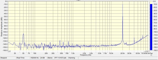

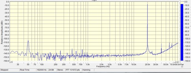

0,0005%. Это лучший в классе дельта-сигма ЦАП от ТИ.
Это уже на 6 дБ лучше, чем Натали. Если же взять вещи в динамическом развитии, далее будет 0,000.1%. И Натали отстанет от ЦАПа на 20 дБ. Потом 26 дБ, 30, 40 дБ, дальше не знаю.
