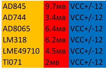

Ток проверьте. У ТЛ ток в полтора раза меньше: 2,5 мА против 4 у АД.
Вот измерил потребление микрух при Uпит.+/-12в.Думаю при штатном питании +/-15в.всё будет в полном соответствии с даташитом.Выбрал питание +/-12,что бы измерить AD8065.
С самого начала было понятно, что это нормальный экземпляр 744-й.

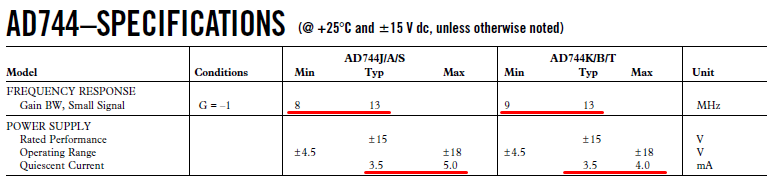

Смотрим ДШ и сравниваем с железом:
Полоса в малосигнале - 9-13МГц, что соответствует Ку@20к от 53 до 56дБ. Совпадает.
Потребление - 3,5-4,0 мА. Совпадает.
Влияние корректирующей емкости на усиление. Очень похоже.
