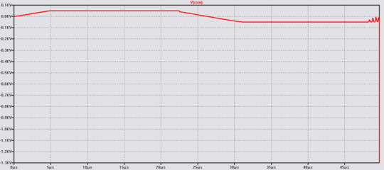

Модель неправильная. Я писал: мегавольты на выходе ОУ, будится прямо посреди вершины клипа, где вообще не должно, ибо нет ни усиления (в железе и в нормальной модели ОУ), ни ООС.промоделировали ВВС2011 с AD845

Вы имеете ввиду эту,что с офсайта? https://rcl-electro.ru/threads/re-ВВ-2011-2015-железный-усилок.121/post-99563Модель неправильная. Я писал: мегавольты на выходе ОУ, будится прямо посреди вершины клипа, где вообще не должно, ибо нет ни усиления (в железе и в нормальной модели ОУ), ни ООС.
