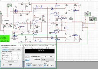

Измерения в Мультисим
УН
    619.3 KB · Просмотры: 56
    576.6 KB · Просмотры: 46
    437 KB · Просмотры: 46
    405.5 KB · Просмотры: 45

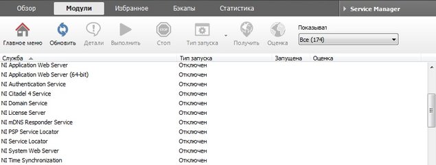

-Это не шутка - это Глюк Мультисима, при длительном "выкручивании Барсика",
Сима без видимых причин переходит частично в "молоко" на экране, при этом комп зависает и невозможно сохранить файл,
иногда удается сохранить только картинку с экрана монитора через Пойнд.
- Потом можно перенабить схему - как правило (у меня) схема будет работать, с неплохими параметрами ;)
п.с. при работе в симуляторе - отключаю интернет!!! (ВАЖНО !)
- а ещё у меня отключены все функции обновления и связи с интернетом в этой проге - их там около 10-ка.

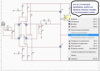

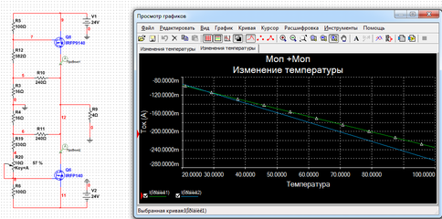

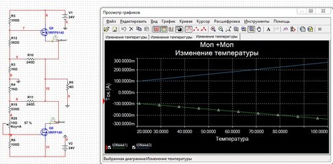

Не Глюк - но результаты измерения могут выглядеть по разному.
Измерения тока покоя ВК при изменении температуры 20-100гр. С.
Как говорится - найдите отличия.
Подсказка - всё дело в направлении стрелок пробников при установке их на точку измерения,
а также в относительном расположение проводника, т.е. по вертикали/горизонтали.
П.С. Проблема с фазированием пробников решена!!! подсказано на ф/Казусе.
- После установки пробника на проводник схемы, правой кнопкой мыши в сплывающем меню, выбираем "ФАЗУ" установки пробника. :)
    240.9 KB · Просмотры: 39
    278.8 KB · Просмотры: 32
    227.5 KB · Просмотры: 32
    56.4 KB · Просмотры: 31

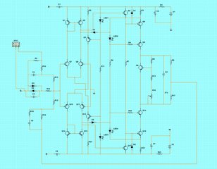

Покрутил схемку (с просторов инета) - обнадёживающе.
Неплохая линейность, устойчивость, клип, меандр, перегрузочная.
Работаем над уменьшением девиации тока P-P в ДК.
    48.8 KB · Просмотры: 31

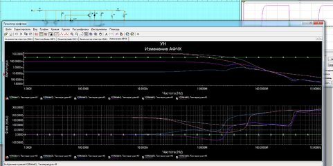

    571 KB · Просмотры: 38

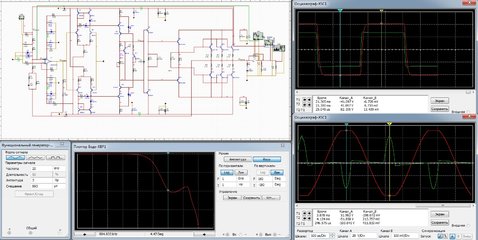

Брагина можно поздравить, YES -3M прошёл мою проверку в Мультисиме :D
- Измерения автора в железе - совпадают с "виртуальными" измерениями ;)
-Altras - Спасибо за разработку/трассировку ПП с БП.
- Остальное в картинках.
    149.9 KB · Просмотры: 41
    567.4 KB · Просмотры: 43
    386.4 KB · Просмотры: 41
    520.7 KB · Просмотры: 38
    523.5 KB · Просмотры: 40
Это не из просторов тырнета. Это - из мрачных теснин узковатого черепа. Это жуть, что он(и) тут поначудил(и).
Например. Входной дифкаскад имеет в истоках по 220 Ом, в сумме - 440. Даже если входные полевики идеальны, и не имеют сопротивлений истоков, Ку дифкаскада равен частному нагрузки 1 кОм и этих 440 Ом. Я долго и скрупулёзно считал, боясь ошибиться в меньшую сторону: чуть больше двух раз получается. Уверенная заявка на рекорд, ящетаю.
Это просто праздник какой-то. Откуда они лезут? Почему их выпустили в мир, не предупредив о необходимости согласования выходных и входных импедансов каскадов? Надо вернуть автора назад, в роддом, на перепрошивку БИОСа.
