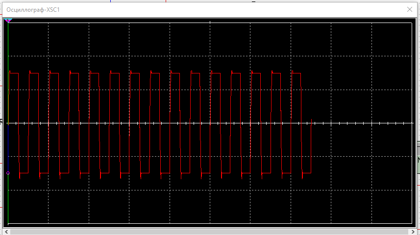

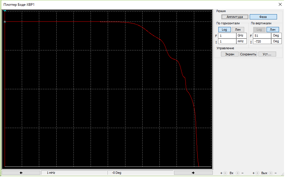

На меандре его глянь, там не фонтан. АФЧХ должна быть плавная, а там местами лесенка.Lazertok написал(а):На "растерзание" - дарю безвозмездно

смотри измерения пост 118Phantomas написал(а):На меандре его глянь, там не фонтан. АФЧХ должна быть плавная, а там местами лесенка.
Lazertok написал(а):ну так показывай - бывает от компа результаты зависят...

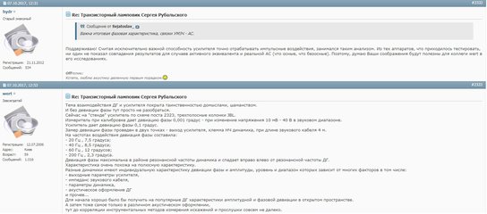

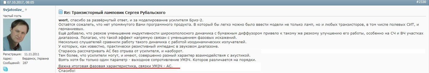

Не уверен, что там речь шла о том, что "как круто иметь усилитель с малой девиацией фазы". Скорее всего смысл в том что чем меньше усилитель крутит фазу, тем проще ООС исправлять искажения. "Кручение" фазы - эта самая сложная часть в искажениях для ООС.Lazertok написал(а):- Я тащусь от девиации фазы в 0.1 гр ...особенно с поворотом головы на тот же угол ;D
в рамочку
По мне как-то всё в одну кучу свалил.Phantomas написал(а):Этот джиттер измеряемый микрофон связан с взаимодействием АС с помещением, а тут уже нужна обратная связь с учетом положения диффузора НЧ динамика.
