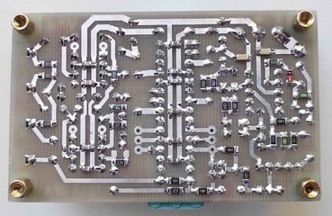

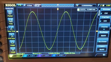

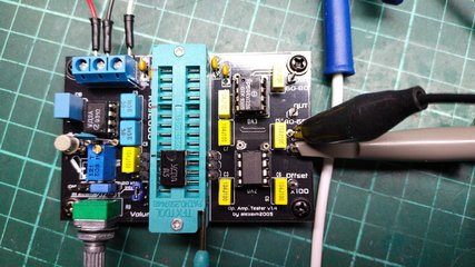

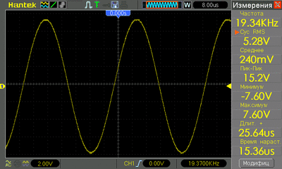

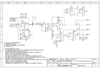

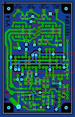

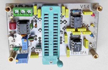

Собрал платку тестера, выкладываю все материалы, может кто и повторит в таком виде. Собрал первую плату, не понравились номиналы в генераторе, сложно настраивать АРУ, подбор трех резисторов, да и пока ковырялся появились изменения в панельке, теперь на 28 контактов, удобно подкидывать конденсаторы корекции прямо в панельку для 544. Посмотрел в этой теме, было предложение обратить внимание на схему генератора из журнала Радио (что раньше никто не обратил внимание на этот пинок, все героически преодалевали трудности). Смакетировал, номиналы подобраны хорошо (отличная повторяемость), добавил один резистор из первоначальной схемы в схему из Радио. Плату переделал, размер 51х80. Теперь настройка генерации только одним переменным резистором в цепи ОС. Генерация продолжается в двух оборотах винта при использовании 3296, просто ставишь в середину генерации. Выходная амплитуда 3,4В, частота 19996 Гц в установившемся режиме, плавает +-5Гц (туда-сюда-обратно) в течении 5 минут, думаю результат нормальный. Пока временно поставил на амплитуду подстроечный (запаял за кончики не обрезая), хочу заменить на переменный, поудобнее будет.
Вопросик, что за разъемы (мамы) по надежнее впаять параллельно панельке для подключения коррекций ОУ в сложном случае, покажите как выглядят, от ардуиновских шелов хлипкие, да и контачить на выводных деталях будут не очень.
