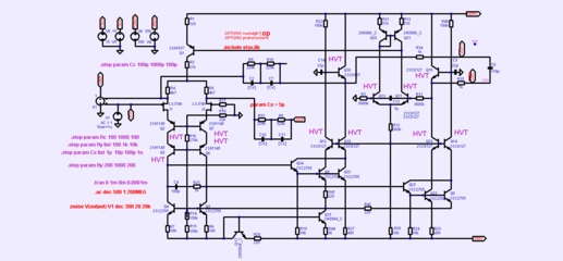

Там же выше есть симуляция линейника. Правда, я не знаю паял ли её кто нибудь, или пока нет. Но схемка уже выглядит очень бодро , на мой взгляд.Я наверное забыл написать, что схему сделал один товарищ, распаял ее второй, а в корпус запихал третий.

А сам автор ждет транзисторную версию от Демографа, но как я понимаю там будет безлинейник по вашему.

Подскажи, эту схему можно просить кого-нибудь макетить, какие подводные камни могут быть при макетировании, как правильно проверить можно собранный макет?У нас это выглядит так:

Модель по постоянке обсчитывается хорошо, по переменному току - превратно, но это - ошибка симулятора. Например, он рисует разными токи в плечах дифа, чем злостно перечит Кирхгофу.
Ок понятно, а на сколько схема готова к макетированию? Я как понял там не хватает номиналов и прочего. Показал ее одному своему приятелю, он сказал, что схема сложнее, чем выглядит и допилить ее не сможет.Усилитель можно проверить на режимы и возбуд от детского напряжения 2*50 или 2*100.
Спасибо, будем думать.Начните с питания, его надо где-то брать , стабилизированное естественно, поскольку всё впритык по мощности.
Мы живём на широких просторах меж ремесленниками и сверхлинейностью. Схема в допиле не нуждается, осталось два диода поставить - и всё.он сказал, что схема сложнее, чем выглядит
