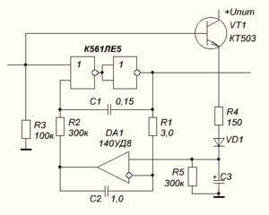

красиво, надо подумать над "простой сутью"
Только у меня не было разнообразных ОУ под рукой, взял, что попалось. Туда просится ЛМ324, входы которого могут работать от -0,3 В относительно отрицательной шины. Это даст нам возможность регулировать скважность чуть ли не от бесконечности, от минимального напряжения на выходе контролируемого мультивибратора.
Старовер
1 Мар 2017
26,490
4,130
Тут:
заземляем или соединяем вход входного ДД с другим входом,
выкидываем вертикаль от Т1 до Д1,
меняя напряжение на +входе ОУ, управляем положением штока ЭМ. На выходе можно напрямую или через инвертор включить затвор ПТ, управляющего ЭМ.
не, мы его будем использовать как разрешающий...
а если питание ТОЛЬКО однополярное +5 вольт ( без вариантов ) ?.....
p.s. умеете Вы эффектно поставить точку, мой вам респект..

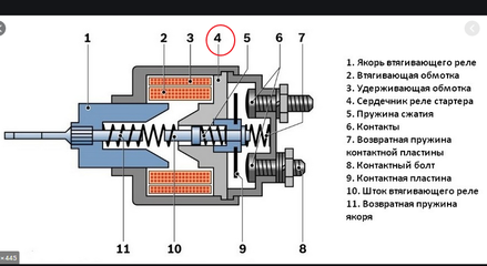

я правильно понимаю, что
если мы подаем на вход + ОУ ( пост 50 ) постоянное напряжение от 0 до 5 В ( с заданной скоростью изменения ), то электромагнит отрабатывает движение с заданной скоростью перемещения ?
Только если электромагнит особой конструкции, с длинной-предлинной катушкой и без железной дряньки под номером 4. Image 1.png
