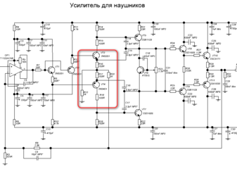

Схему Теслы допиливали все, кому не лень.
Главной проблемой исходной топологии (Tesla) была отсечка всего неактивного плеча УН+ВК.
Вот с ней и боролись разными способами.
