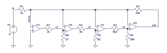

Добавь конденсаторчиковКоэффициенты деления двух первых делителей заставили меня в страхе перекреститься.
Схема уже перекопанная - добавлен конденсаторчик. Вот оригинал.Держи.
Я вообще не понимаю прикола с четырьмя ОУ. Всегда достаточно двух: на 20к 2 по 60 = 120 дБ Кухх, а тут сразу 4 - 4 х 60 = 240. Но, коль скоро Евен на двух ОУ терял 30 дБ, то на четырёх - под 100 дБ. Херасе он усиление решетом носит: из 240 дБ 100 утратил.Добавь конденсаторчиковно аккуратнее - с двумя ОУ можно на глаз досыпать, а с четырьмя как бы чего не вышло.

Усиление каждой схемы едино и конечно. Сколько из этого усиления раз/децибел в местную петлю выведешь, настолько Удифф вырастет, столько в линейности и потеряешь. Это может быть и полезно: на мегагерцовых ВЧ излишнее усиление вредно и там от него не грех избавиться. А от способа избавления от усиления: гальванической ООС, или частотно-зависимой, зависит только диапазон, где она будет ликвидирована.Товарищи, почему нельзя применить в композите второй ОУ с местной ООС в инверте, чтобы не слишком большие резисторы использовать применив Т-ООС. Коэффициент усиления второй микрухи задавать максимальным для получения горизонтальной АЧХ до 20 кГц, считай за ФНЧ первого порядка.Посмотреть вложение 60586
Это смотря как профит считать. Получился весьма стабильный усь с петлевым 90дБ @ 20кГц и Фед=800кГц (о чем все как-то забыли):непонятный пучок оперов с грошовым профитом

Вот же.Кто сделает такой же на двух ОУ, несите в студию.
Ты не дочитал:Вот же.
