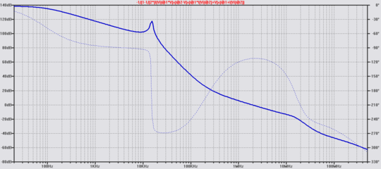

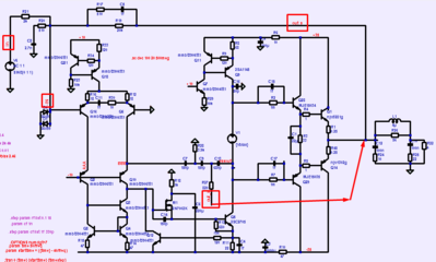

Это сфига ли со 170-го? Т.Зелёный в силу имеющихся в его организме мелкобуржуазно-идеалистических заблуждений развивает повествование совершенно не в ту степь: якобы буржуазная ноука достигла высот выше пролетарской и умеет продавать такие графики петлевого:
рабочим (с RCL-форума) и крестьянам (с перфект-аудио) за 93 дБ/20к
с таких поганых схем ООСной коррекции:
Я по-дружески указываю инженеру Зелёному грязным пролетарским пальцем на его заблуждения:
и на тех же пальцах ему их поясняю:
что больше, чем за 64 дБ/20к я у него эти достижения не куплю,
хоть он разорвись тигрокрысом с планеты Пенибока.

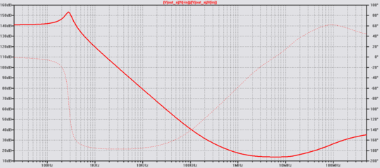

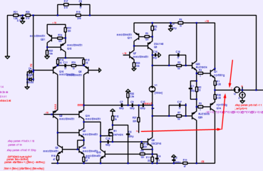

Потому, что и простую местную петлю ООС, и ООС коррекции
для расчётов глубины петлевого надо подключать здеся или тута,
прямо на выходе уся, на эмиттерных резисторах:

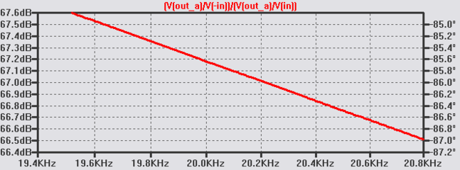

И я беру свои старыи щоты системы "Абак" в мозолистые руки, и наглядно показываю,
что буржуазное ноуко снова погрузилось своим мощным афедроном
в густой русский белый парафин, ибо тупо Кухх / КуООС равно:
По примитивной формуле:
(V(out_a)/V(-in))/(V(out_a)/V(in))
где:
V(out_a) - напряжение выхода
V(-in) - напряжение инвертирующего входа
V(in) - напряжение генератора сигнала на входе буржуазного уся (оно равно единице и можно его опустить, как и бандеровцев под Дебалью).
Эти графики получены в такой схеме:
И приплыл Бандеровцу гаплык.

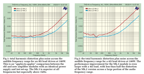

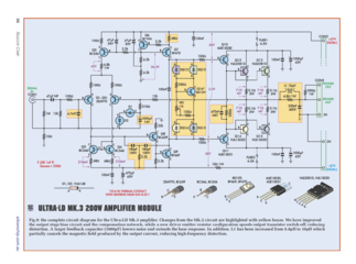

Двухполюсная коррекция встречается в дикой природе. Например, я собирал когда-то вот такой усь (схема была опубликована в австралийском журнале Silicon Chip в 2011 году):

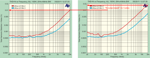

Он, конечно, не сверхлинейный, но вполне себе "безупречный" по Селфу:
Моих измерений не сохранилось, но субъективно он легко уделывает никитинские Cambridge Audio A3i и Creek 4330mk2 (заводские экземпляры которых у меня имеются). Впрочем, рекомендовать его к повторению я бы не стал - Напалм звучит существенно лучше (других сверхлинейников я сам не слышал).
Месье обладает весьма тонким чувством юмора.
Вкусный, как красный кирпич, горячий, как тарелка свежего азоту, безупречный - но по Селфу.
Прям когда я ВВС-2011 опубликовал. Михаил Николаевич, ты это видишь? - ну, тупыыыыееее...
Не тупые, просто очередной граммофон 30-летней давности. Тогда это было на переднем крае прогресса, сейчас представляет академический и исторический интерес.
кстати, красные графики - это предыдущий вариант с миллеровской коррекцией. к схеме выше относятся голубые линии, там результаты получше, но ненамного.
