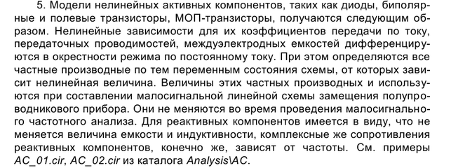

Тиан не даёт правильного ответа об устойчивости, почему? Да потому, что уничтожен входной ФНЧ - это совсем другой усь.Ну и бардак в нашем королевстве.
Надо-бы принять однозначное решение.
В первом приближении, на мегагерцах конденсатор входного ФНЧ представляет собой замыкание. Мы и меняем его на генератор с околонулевым выходным сопротивлением. АЧХ по Тиану можно снимать с ФНЧ, кому какое шо.уничтожен входной ФНЧ
Попробуй, подбери по Тиану правильную АЧХ, со всеми необходимыми запасами. А потом запусти усилитель в режиме простого усиления. Он буднётся. А шо случилось? Запасы-то есть, наука довольна - но усь не фурычит.Тиан не даёт правильного ответа об устойчивости, почему?
