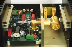

Богатенькие австралийские суки на выход в Халкро ставят позолоченную катушку в собственной экранирующей секции.
Вот посмотри: компенсирующих витков, что-то не видно.
С чего это они для нас примером должны стать? Это типо , а вон у Тарчуткина двоек больше?
