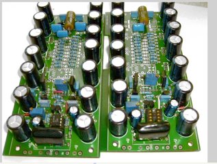

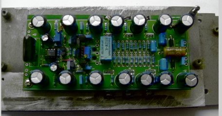

Добрался я таки до этих транзисторов. Поигрался с ними в симуляторе - вышло очень неплохо. Надо бы что то по мощнее 2SA2088, 2SC5876 с такими же частотными характеристиками.MakarOFF написал(а):Думать надо насчёт уменьшения платы, например применением транзисторов для поверхностного монтажа. Во входной каскад SST3904, -3906, предвыход и шунт 2SA2088, 2SC5876, выход 2SA2039 (2SA2040), 2SC5706 (2SC5707).
Надо что то в SMD, с рассеиваемой мощностью 0.5-1 Вт.MakarOFF написал(а):Приобрёл недавно по десятку KSA1220AYS, KSC2690AYS, плюс - полностью пластмассовый корпус TO-225AA-3, минус - частотные характеристики конечно похуже будут, в мощный усилитель на предвыход самое то.
Это еще зачем?))MakarOFF написал(а):В принципе можно заняться халтурой для предвыхода, например, существуют довольно неплохие транзисторы BC327, BC337 в корпусе TO-92, толщина корпуса от 3,18 до 4,19 мм. Толщина транзисторов 2SA2039/2SC5706 2,3 мм. Провёл эксперимент на BC548B, надфилем расточил округлую часть до примерно 2,3 - добрался до кристалла в эпоксидке или что там такое не знаю. Надо бы немного и плоскую часть расточить. Как-то так.
Не очень технологично получится. Надо как то придумать, как это сделать без мазохизма. Тем более, что скорее всего без термопрокладок не обойтись.MakarOFF написал(а):Чтобы транзисторы выхода, предвыхода и шунта на один радиатор посадить без всяких термопропускающих, или как их назвать, прокладок. Плюс - рассеиваемая мощность должна быть повыше за счёт утоньшения корпуса.
Мы над SMD вариантом думаем...Неуч написал(а):В изолированном корпусе надо брать транзисторы ,тогда никаких проблем!
