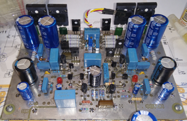

собрал и я Фотон на своих платах , собирал не в корпус как говориться а чисто для сравнения с Jeff Rowlandом который собрал раньше. Плату нарисовал по быстрому как получалось , тем не менее усилитель заработал сразу , была маленькая проблемка по собственной невнимательности.
Ток покоя 150 ма стоит четко , меандр на 20 кгц правильный ,какой должен быть , постоянка на выходе 25 мв и 29 мв ., графики не снимал цель другая была , вообщем по настройке все стандартно без проблем.
Теперь самое главное, звук:
Если сравнивать с JR просто на музыкальных файлах , то как будто разницы в звучании нет , но я всегда усилители проверяю еще и на тестовом диске "2xHD - Audiophile Speaker Set-Up", вот здесь Фотон себя проявил заметно в лучшую сторону, кто знает этот проверочный диск то поймет , на картинках у Фотона более правильная сцена чем у JR, инструменты располагаются точно как на изображении.
В общем, звучание отличное , современный джаз , блюз , и где должен быть яркий вокал звучит очень хорошо.
