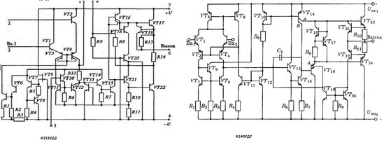

Слышал мнение что к157уд2 это две 553уд2 в одном корпусе. Верно ли это.
Нет. Разная схемотехника у них, однако коррекция и схемы включения очень похожи, - и то и то биполярный ОУ с внешней коррекцией. Моделировал на днях как раз 153уд2 в симуляторе.

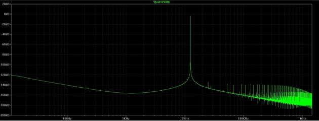

Смоделировал с антикоррекцией на выходе. Шум очень низкий, почти как у идеального усилителя.
Фаза -180. Шумы и усиление отличаются на уровне погрешности.

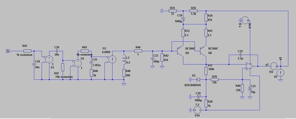

Схема с двумя дополнительными операционными усилителями ОУ для организации "охлажденного" входного сопротивления:
Шума в два раза больше при той же АЧХ.

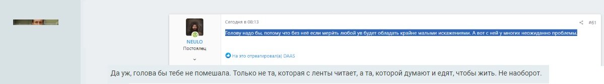

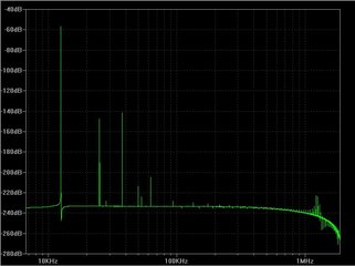

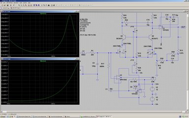

Наш стойкий деревянный Вадик при обсуждении настройки УВ Иван выдал занятную сентенцию:
Тип то уж у него то ничего с УВ не делается. Проверим так ли это.
Для начала снимем искажения вот с этого УВ с и без эквивалента головки:
Видна замечательная могильнянская коррекция и все новейшие разработки в области УВ превосходящие(конечно же) всё остальное.
И вот графики искажений на 12.5кГц, без эквивалента:
с эквивалентом:
а что это за палка такая вылезла второй гармоники?) Это результат пролезания сигнала ООС через ёмкости переходов на вход, ООС "принимает" его за входной сигнал.(по крайней мере мне так кажется, может ошибаюсь) Многие УВ этим страдают, особенно Галаховский, к сожалению. И Вадиков тоже немножко. Каскодирование входа кстати помогает.

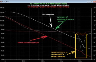

Были сняты графики петлевого усиления(ладно для деревянного друга- глубины ООС) Белый без коррекции, зелёный с улучшенной слегка, ну и красный с могильнянской.
Белый и зелёный совпали и расходятся только после 100кГц, отчётливо виден провал петлевого усиления из за подключения МГ и входного контура.
А у Вадика то провала почти и нет, прав ведь чертяка!! Правда падать уже некуда. Разница 25 дБ почти по всему диапазону.

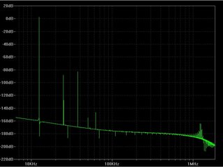

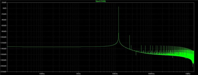

Спектры входа и выхода Галаховского УВ из журнала "радио" , сигнал на входе 1мв 12.5кГц
Вход:
выход
Спектры и "развесовка" одинаковые, разница только в уровне. И что, проблемы нет?

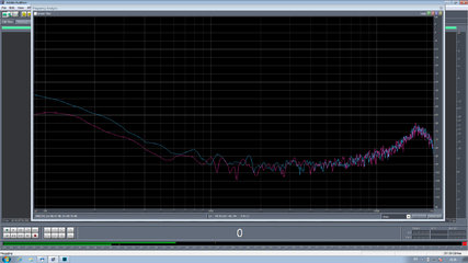

Фон присутствует даже при отсоединённой головке и закороченном входе. Причём в одном канале он имеет какой-то дробный характер с пиковыми скачками децибел на 10 больше, чем в другом канале. Причём гадит именно входной каскад (входной транзистор + ОУ). Никакие манипуляции с общим проводом ситуацию не изменили. С Галаховым такой фигни не было.
На картинке спектр и уровень шума с подключенной головкой.
