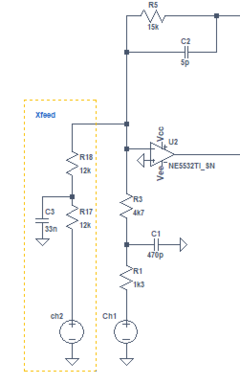

При желании, входное сопротивление Омикрона можно увеличить втрое - для этого нужно поменять номиналы резисторов резисторов и конденсаторов цепей общей ООС и кроссфида, вот так:
Если на входе стоит переменный резистор для регулировки громкости, то такая замена несколько изменит зависимость громкости от угла его поворота, но это, наверное, не страшно.

1) Работу кросфида не нарушит?
2) Alexcp, скажите, почему разные авторы ставят конденсаторы разной емкости С9С10, от 47мкФ до 100мкФ, и на какие параметры влияет величина этой емкости?
Спасибо.
Не нарушит, если номиналы цепи кроссфида поменять так, как на схеме в посте 105.
