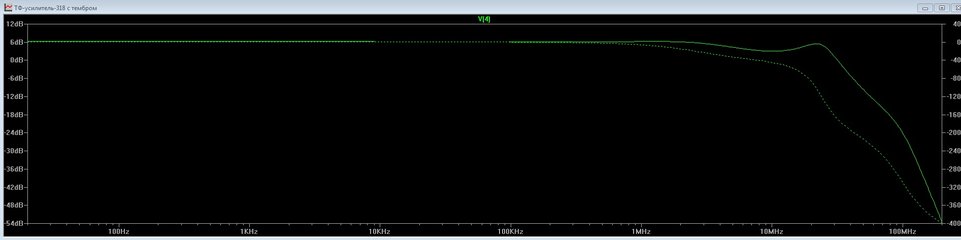

А Ку установленного ОУ измеряли?
Или на глаз подбираем коррекцию?

https://rcl-electro.ru/threads/Сверхлинейный-телефонный-усилитель-на-основе-УМ-ВВ.18/post-93951
Дык давно писал ,чтобы проверяли в данном случае с нашей моделью LM318-66.
Да пофиг, с какой моделью.
Корректируется под любую.
Что стоит в железе?
Ку@20к хоть примерно известен?
Rus2000
I=U/R
17 Окт 2017
13,143
6,660
Плюк
Замечательно.
Я об этом просто не знал.
Тогда в модели использовать либо нашу 66дБ, либо LM318_LT.
Sagittarius
Витя "интеграторовед" Подлец сквернослов плагиатор
1 Мар 2017
28,741
5,579
Гейропы
ru.wikipedia.org

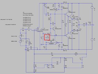

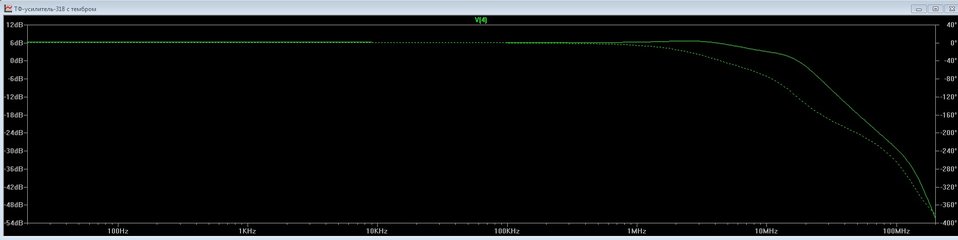

Модель говорит что с коррекцией беда. С8 по схемке в симуляторе надо вместо 100пик поставить где нибудь 50пик, может я и не прав конечно.)
Как вариант.
Методологически:
1. С коррекцией - беда. Приводим АЧХ, показываем, где беда.
2. Надо поставить ХХ пФ тут. Показываем: установлен конденсатор, беда миновала.
3. Ну, и схему к выводу, конечно. На форуме бездна дубликатов одних и тех же моделей.
Замени файл модели ОУ - и беда наступит в любом усилителе.

По просьбе автора выкладываю процесс проверки в железе глубокоосной схемы Виктора по топологии сходной с его ушником на предмет наличия неустойчивой работы и возбудов со связанным с этим ходом расследования, схема полностью собрана по симулятору, немного уточнены режимы работы транзисторов по постоянному току
имеем на плате два ток-напряжения (выход цапа дифференциальный) и вычитатель, каждый блок - это глубокоосная схема от Виктора
есть такой ЦАП ES9038PRO, по сути это для него выхлоп, перевариваем большие токи цапа, благодаря Виктору, легко и непринуждённо

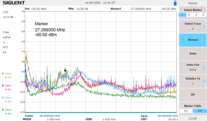

испытания меандром на звуковых частотах, а также на сотнях киллогерц не показали намёков на наличие неустойчивой работы, однако, благодаря чувствительному осциллографу были замечены еле заметные утолщения на пиках синусоиды, подбор чувствительности и развёртки показал наличие вспышек затухающий колебаний
увеличение базовых резисторов выходников особо не меняли ситуацию, поэтому был привлечён спектроанализатор для более наглядного отоборажения картины происходящего, были сняты четыре спектрограммы в диапазоне до 100 МГц для вычисления закономерностей
на графиках по y абсолютные значения dbm (50 Ом)
питание: лабораторные источники питания: по плюсу аналоговый, по минусу импульсный
1. жёлтый - вход ток-напряжение при подключенном генераторе (у генератора выходное сопротивление такое же как у цапа 50 Ом, поэтому идеально подошёл
2. пурпурный - отключено питание-ток напряжение
3. голубой - выход ток-напряжение
4. зелёный - отключен генератор полностью, отсоединены провода от входа
вполне видны закономерности, но более чисто был снят уже выход после вычитателя

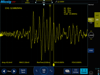

и вот оно, размазанная активность в районе 35 МГц и 2 МГц, у нас как раз на осциллографе были вспышки высокой частоты с повторами частотой около 2 МГц
РЧ помехи пройдут практически любым путём, поэтому применяем аккумуляторное питание, всё-таки у нас один из источников импульсный блок питания, который так или иначе связан с сетью, по итогу наблюдаем тишину, только выпуклая шумовая полка (Виктор позже дал объяснение)

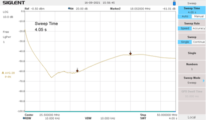

раз уж всё подключено, то снимаем заодно и АЧХ
на графике по y db относительно входного сигнала
ток-напряжение open loop gain как раз пересекает ноль в районе 20 МГц, а вычитатель в районе 15 МГц, очень даже согласуется со снятыми графиками
также Виктор объяснил подъём шумовой полки в области фед
"Шумы на ВЧ в области фед - следствие работы ППК, повышающей там КуООС и тем снижающей петлевое в целях стабильности. Никакого вреда от них нет, мы их не слышим, интермоды чего-то воображаемого с шумами, попав в звуковой диапазон, уничтожаются петлевым."
схема полностью соотвествует тому, как она себя показывала в симуляторе, по результатам проверок бесспорно устойчива
