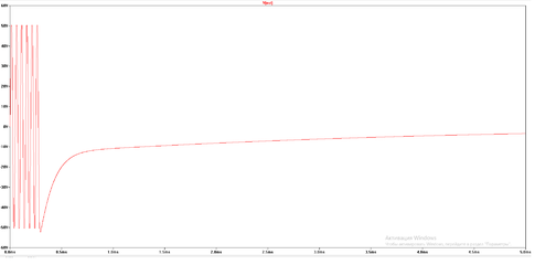

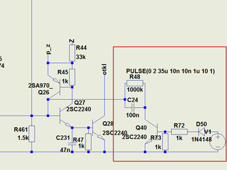

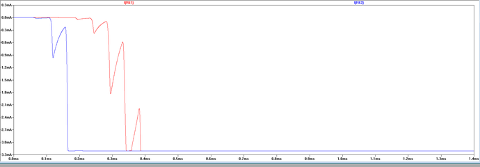

Посмотрел. Да симистор заработал, но...
Если при клипе он открыт, то при понижении входного сигнала в 2-3 раза, он все равно не закрывается.
А если номиналами резисторов делаешь так, чтобы он закрылся, то при клипе он уже не открывается.
В общем пока не смог укротить этого коня.
