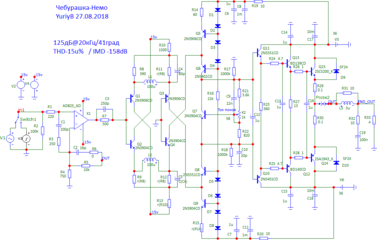

Спасибо за подробные объяснения. В усилителе "Че2-не" уменьшил токи ДК вдвое и попробывал тройку Акопова(с ней получаются наименьшие искажения).
Модель усилителя Чебурашка-НЕМО. Выложу пока здесь. Если он не вписывается в схемотехнику Чебурашек, то перенесу в другую тему(будет Черепашка_НЕМО ;D).
Изменён УН (который никак не становился в модели других усилителей).

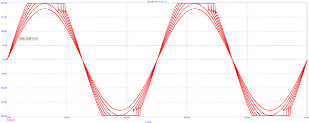

Особенность усилителя, идеальный клип, вплоть до 5В входного напряжения. Качество клипа ещё зависит от типа транзистора Т6/Т8 и тока через диоды Д1...Д8.
Модель для ЛТС разрабатыватся и будет выложена позже.
  • Че2-неМО.CIR
    Че2-неМО.CIR
    107.4 KB · Просмотры: 28
    57.4 KB · Просмотры: 896
    69.9 KB · Просмотры: 125
Модель усилителя Чебурашка-НЕМО. Выложу пока здесь. Если он не вписывается в схемотехнику Чебурашек, то перенесу в другую тему(будет Черепашка_НЕМО ;D)...
1. А где тройки Акопова? С ними был бы Че2-Немо.
2. А сейчас это, все-таки, ВВЧ-Немо, т.е. гибрид УМВВ и Че-2. Сделаю тему про ВВЧ - перенесу туда.

Вот ВВЧ с одним дифом:
У тебя ВВЧ-2, т.е. симметричный (с двумя дифами).
И в ОБ вместо резисторов стоЯт ГСТ.
Такой вариант проверяли еще на ВВС и ВВЛП - вроде он особого выигрыша не давал, по сравнению с обычными ОБ.
Смотри: ВВЧ - 20u%, ВВЧ-2 на 6дБ линейней, т.е. 10-11u%.
А у тебя 15u% и кучка доп. деталей...
И коллекторы первых транзисторов дифов, КМК, лучше питать от питания УН:
1. Изменения тока не будут влиять на питание ОУ (особенно в клипе).
2. Оба транзистора дифа будут рассеивать равную мощность (а сейчас она отличается раза в три-четыре). Соответственно, у них будут более близкие параметры.

1. Че2-неА с тройкой Акопова показатели получше(132дБ@20кГц/53град ТНD-7u% / IMD -166dB) на AD825.
Но плохой клип, если у кого получится допилить, то будет в коллекции Чебурашек.
2. Подождём.
3. Че2 на тройке Акопова во вложении.

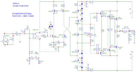

Ты сделал СЛ с гнутыми дифами. :)
За счёт более линейных гнутых дифов и сам усь будет линейнее. А вот набирать линейности более 5 стотысячных процента, имхо, бесполезно. Это уже спорт. :)
Так и есть. СЛ это же симметричный ВВ.
А это хорошо? Или это уже было?
НЕМО-2 , очень хороший клип.
Попробовал на ДК с токовым зеркалом. Тоже неплохо.
"НЕМО-2 инверт" ещё немного лучше.
Если немного отмотать назад то на этом УНе я не мог получить Кг менее 0.0001%, начиная с Малыша, а здесь стал как влитой. Похоже этому УНу противопоказано нессиметричное возбуждение.

Конечно, хорошо. Будет возможность сравнить, и выбрать наилучший вариант балансировки/коррекции и т.д.
Или это уже было?

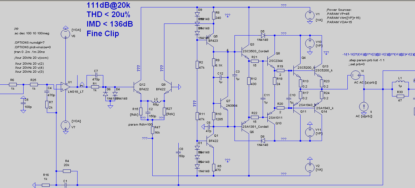

Не было. Просто некогда нормально выложить материал по ВВЧ. Выше уже была схема простого ВВЧ с одним дифом. По этой схеме моделировал мощник и ушник. А ВВЧ-2ДК и ВВЧ-3, это симметричный вариант и вариант с зеркалом, соответственно.
УМ с одним дифом показывал Кг около 20u%, а симметричный и зеркальный - порядка 10-12u%.
